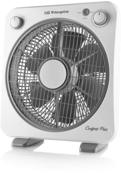

Hola, era un convector de 2000 watios con ventilador y resistencias al aire. Ahora tenemos uno con resistencias blindadas. Espero que no nos de sustos. Saludos.
¿Pero de esos grandes que además del ventilador se movía un plástico que tenía delante para que apuntara a todas partes?
No encuentro foto, se ve que los retiraron por peligrosos...
Edito, algo así, pero también con resistencias:
