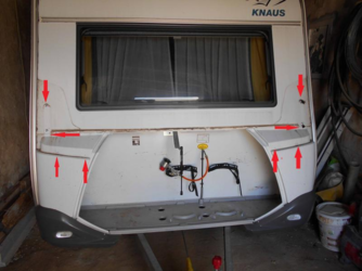

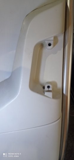

tienes que desmontar uno de los plasticos laterales por donde piensas sacar el porton.
Saca los dos tornillos que cogen el tirador para mover la caravana,estan debajo de unos tapones de plastico en el tirador,los tirafondos seran de unos 7 o 8 cn.
despues por la parte interior tienes otros dos tornillos que cojen el platico en cuestion,ya quitados los cuatro el plastico se tiene que desmontar,te costara un poco ya que tiene una pasta para evitar la entrada de agua por la parte que van los tornillos largos de los tiradores
Ver el archivos adjunto 3838438
Aqui lo veras mejor las cuatro flechas superiores son los de los tiradores de la caravana y los cuatro inferiores son los que van montados por el interior,elije por que lado quieres sacar el porton y desmonta el plastico de ese lado.

As provado a desmontar los plasticos como aparecen en la foto
solo te ara falta desmontar el de lado por donde piensas sacar el porton,las flechas rojas marcan donde hay tornillo.

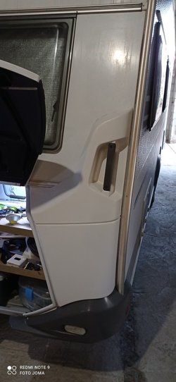

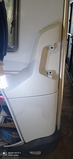

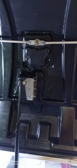

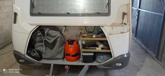

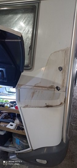

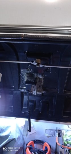

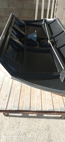

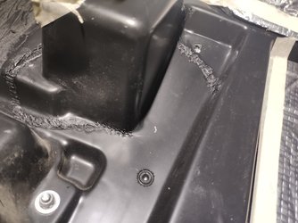

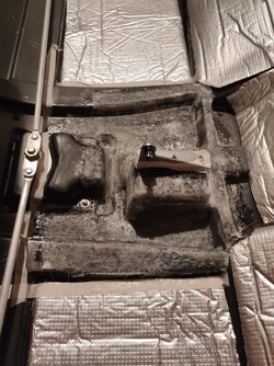

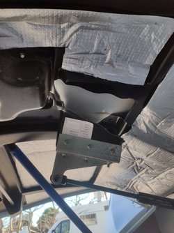

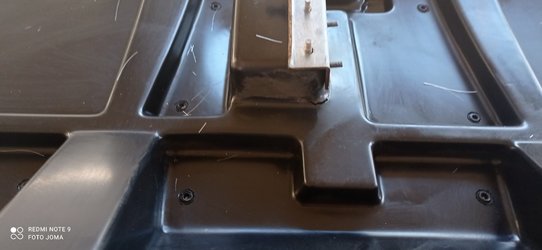

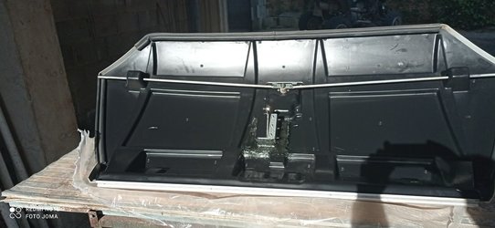

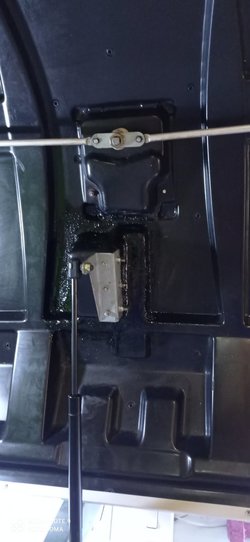

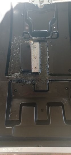

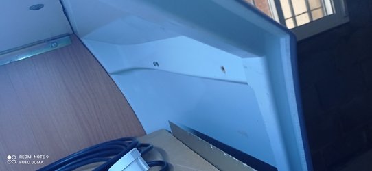

Hola,yo tengo el mismo problema,o mejor dicho tenía, puesto que gracias a los máquinas de este foro está reparado,y pongo fotos del paso a paso,más o menos, gracias
    33,9 KB · Visitas: 66
    60,9 KB · Visitas: 64
    40,9 KB · Visitas: 61
    73,7 KB · Visitas: 64
    84,1 KB · Visitas: 66
    52,2 KB · Visitas: 69
    107,4 KB · Visitas: 74
    50,1 KB · Visitas: 75
    76,9 KB · Visitas: 77
    71,7 KB · Visitas: 75
    63 KB · Visitas: 73
    50,2 KB · Visitas: 76
    57,5 KB · Visitas: 82

Yo le eche varias capas porque tenía bastantes fibras cortadas,y me va muy bien
Estoy como vosotros... a mí también se ha roto este fin semana... valoraré repararlo pero sin casarlo. Seguro que es mas complicado ya que lo tengo que hacer medio tumbado...
Aconsejáis algún tipo de fibra especifica??
Yo he puesto un kit que venden en Amazon.
Primero solde las grietas..
Y luego después de un lijado, la fibra...
Una consulta.. la pueda galvanizada, donde se sujeta el pistón de gas, se puede sacar para poner la fibra? Como lo habléis hecho?
