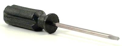

Lo del micro no lo recordaba ,me venia a la cabeza lo del boton y referente al tipo de tornillo si que es verdad que cada vez lo ponen mas complicado con distintos tipos de cabeza, recuerdo haberlos desmontado con una boca sacada de un juego de distintos tipos de bocas de los que venden en ferreterias y centros del bricolaje.
