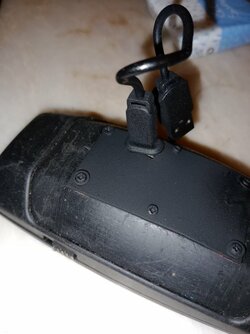

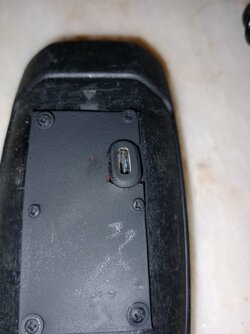

Hola...tengo ese problema de la sobrecarga,por casualidad podrías preguntar y decirme cómo lo soluciono??
Te lo agradecería enormemente,tengo ese fallo y me está volviendo loco ??????
Lamentablemente @joanantoni no contestará,se ha hecho monje budista y está por el Tíbet plantando hierbas para hacer licor...?
Y ahora en serio,si te dice que es sobretension y cambias la batería del mando y no se soluciona,la opción más sencilla es descargar un poco la batería.
Con algo de 12 voltios que tenga algo de poder,una lampara de coche de cuarenta vatios,por ejemplo.
En mi curro a veces me da error alguna unidad y es por sobrecarga,el cargador ha metido más de lo normal,o se ha excedido de tiempo y la batería tiene más voltios.
Ten en cuenta que nada es perfecto.
Prueba esas opciones y nos cuentas.
