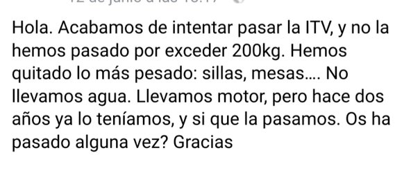

Acabo de leer lo siguiente en redes sociales...
Creo que se refiere a que llevan una moto, imagino que ciclomotor..es una caravana.
Dice que se pasa 200Kg habiendo sacado de todo...
Se está poniendo el tema serio.
Ahora que lo dices @Carlos, joer pues tienes toda razón, va a ser el mover.
Sólo veo factible aumento de la MMA e incluso desmontar el mover.
Estos casos se van a oir más tal y como de está poniendo el tema!
