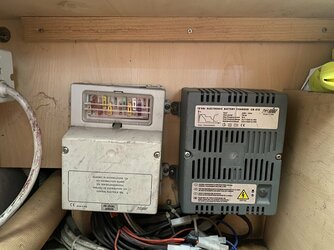

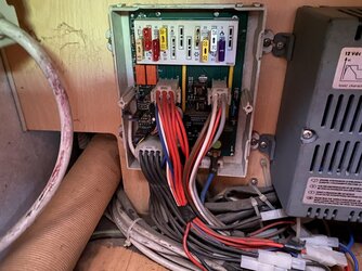

Hola y a ver si me podéis ayudar. Tengo una autocaravana ( SEA CUTTER que es como MCLouis) que lleva conmigo 19 años y se me ha quedado muerta la nevera (todo 230, 12v y gas) y al mismo tiempo me he quedado sin luz interior del circuito B que además salta el fusible en la centralita (CBE DS300EL asociada a panel de mando PCE090). El fusible de la nevera parece que está bien pero la entrada del fusible está como tostado. Ósea llego ala idea que lo que falla es la centralita que ya digo tiene 19 años. .
estoy equivocado en mi diagnóstico?
Si estoy en lo correcto, se me ocurre cambiar la centralita antigua por una CBE DS300 ST asociada a panel de mando PCE100 q veo venden por internet y que veo es muy parecida y me da impresión que hasta son los mismos conectores y cables. Una por otra vamos sin hacer más nada. entonces mis preguntas:
1. Estoy en lo cierto que puedo cambiar centralita y panel de mando sin más y con los mismos cables y sin tener que tocar tampoco las sondas y tal de agua gris, etc

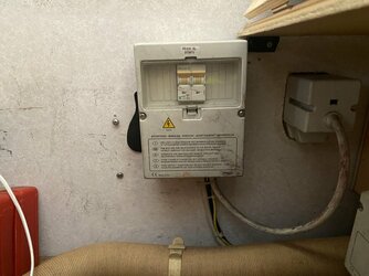

2. ? Necesito cambiar el cargador de batería, magnetotermico de la toma de 230 v?
Muchas gracias y a ver qué opináis..adjunto fotos instalación actual aunque veo q la foto de centralita abierta con cableado no me deja
