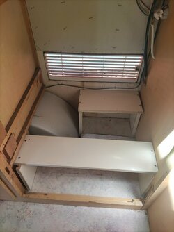

Buenas, sobre como arrglar el frigo no te puedo ayudar, pero yo si he cambiado el mio por 1 de compresor domestico ( siempre tiramos de camping ).
Medi desde el paso de rueda hasta arriba y el paso de rueda lo salvé con esto.

Esta es la nueva, durante el montaje. De hecho abajo a quedado un hueco muy majo de almacenamienti
    89,8 KB · Visitas: 28

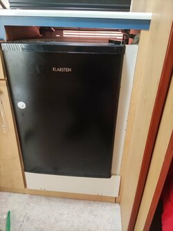

Que medidas es esa nevera? Es que las que encuentro son de 85 de alto más o menos, y después ya pasamos a las de mini bar, que las veo demasiado pequeñas...
Esta es, de capacidad no es mas pequeña que la antigua electrolux que tenía, y desde luego enfria, mil veces mejor, al menos aquí por el sur
Donde la compraste? Precio?

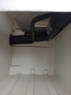

    42,6 KB · Visitas: 22
Que sepas que las Dometic cuando las conectas con gas el termostato no actua.
saludos desde Pals
Hola! Pues el termostato solo va a la conexión de 220V, en el gas no vi nada.
Estuve haciendo pruebas con el termostato y vi que no va muy fino, cuando está frío y a tope, tienes que bajarlo al mínimo para que corte, por lo que me da que no corta nunca. Entonces supongo que calienta en exceso y deja de enfriar. Ahora la tengo boca abajo y mañana o pasado probaré a ver...
Mi primera nevera llevaba el 12V conectado permanentemente, el 220V con un termostato muy malo y el gas con llama regulable. Era una dometic de 1985...
Las Dometic con AES llevan un termostato y controlan el encendido y apagado en cualquiera de los tres tipos de energia.
