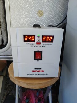

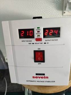

A mi la nevera de la caravelair me dio mucha guerra, mas que mucha , muchisima.
Me pasaba un poco como a ti, a gas funcionaba estupenda pero a luz , lo mismo me funcionaba que no.
Al final y para resumirte la pelicula, descubri que era por falta de voltaje en el suministro de los campings.
He puesto este aparato , estabilizador de voltaje con servo motor de regulacion y por fin se acabaron los problemas, por lo menos para mi, este es el segundo año que lo tengo puesto y 0 problemas.IMG_20220709_125025.jpg
Aqui te dejo el post de las penurias que me hizo pasar la "jodia", por si te quieres entretener leyendo.

Yo estuve a un paso de hacer lo que dices, montar una domestica y pálante.
Pero quitar una nevera de 190l por no poner este chisme que vale alrededor de 150 euros.............................................., o era esto o ponerla siempre a gas que funcionaba y funciona como un omega, al final me decante por la opcion para mi menos traumatica, que es como te comento poner el estabilizador y así también poder conectarla a gas o corriente continua cuando se requiera de ello.
Suerte con tu decisión.
Lo bueno de este aparato, es que tampoco te va a cortar la nevera cuando haya un exceso de voltaje, (que tambien los hay) y en cierta forma te protege la resistencia:)
