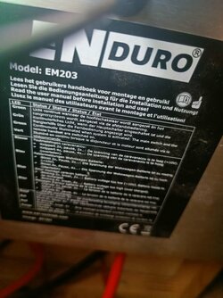

Tengo un problema con el mover de mi caravana. Lo puse hace un par de semanas en una tienda especializada. Por el tamaño del chasis no había muchas opciones y me pusieron uno de segunda mano, un enduro em203.

Antes de llevarla al parking vimos que los leds del mover se encendían cuando fallaba. Concretamente, el lez azul hace 4 destellos y luego una pulsa. Viendo la centralita y el manual vemos que es debido a un voltaje demasiado alto en la batería.
