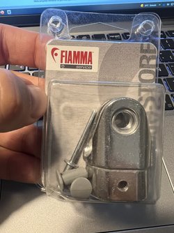

Resulta que el domingo, ya recogiendo, quité las piquetas, me despisté con otras cosas, y vino una ráfaga de viento maja que básicamente hizo que el toldo colgara *por el otro lado* de la caravana
. Afortunadamente (y ya podemos dar gracias) no se rompió ninguna ventana (había varias abiertas), ni la claraboya (estaba abierta), ni la antena de TV, ni el A/C. La liada podía haber sido épica, porque el rollo metálico del Caravanstore (es el de 410) pesa suficiente para hacer mucho destrozo. En fin, supongo que tocaba pagar la novatada.
Pero sí se rompió algo... en el propio toldo. En uno de los rafters que está dentro del tubo y que se apoya sobre la pared de la caravana, se partió la pieza que lo engancha al eje.
Ver el archivos adjunto 4133098
Tenéis idea si esa pieza tiene recambio? Voy a llamar esta mañana a ver si hay suerte...
