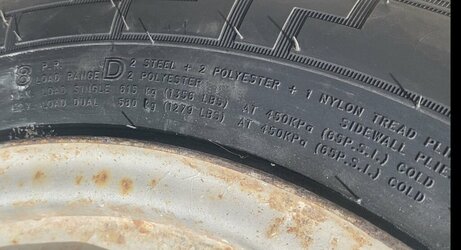

A ver no sé si será esto pone 65 psi? Que creo que son más menos 4,5 bar eso sería el Máximo que aguanta así que si le pongo 3,5 no debería tener problemas no ?

Esas ruedas dan para un total MÁXIMO de 1230 Kg... Y una presión máxima de 65 PSI, que son 4,48 bares...
Las veo muy justas para esa cv... Ponlas a 4,2 bares, que es cerca del máximo, sin ser el máximo...
