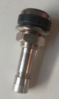

Otro punto importante a tener en cuenta cuando cambieis las ruedas, cuando son de carga, es pedir válvulas de alta presión, posiblemente ni tengan. Eso me pasó a mi y me compré un Kit para cambiarlas sin desmontar.
Las válvulas son otro punto de fallo, las de turismo, las TR413 que suelen montar no aguantan más de 4 bares, el alma de latón no llega al interior de la llanta y en cuanto se envejecen puede romper en ese punto. Las de alta presión que yo llevo son éstas...
Ver el archivos adjunto 4125066
En definitiva muchos disgustos vienen por aquí, se rajan y se va la presión en un momento y ni nos enteramos...
Yo voy a cambiar de tipo de válvulas ahora. Esta año ha sido duro para las ruedas muchos cambios fuertes de calor/frío , llevan un año paradas por el bicho, pero mira lo que le ha pasado a la goma. No tienen ni 5 años, ya les tocaba cambio antes del parón, no me ha importado mucho.
Son reforzadas de carga con alma metálica de 7 bares, la goma se ha cuarteado. No pierden, pero ya pueden circular obviamente.
Me he pasado a éstas, más fuertes, todo el cuerpo metálico. Es bueno si llevas tpms de tapón. Son un poco caras, 30€ el lote de 10 . Sueltas las suelen cobrar a 5€. No es dinero para el riesgo.
El caucho se pasa en todas, pero las de alta presión llevan alma hasta el interior de la llanta.
Las normales no llega el latón hasta el final y con los años y la fatiga pueden rajar, además que la presión que aguantan es menor y sin trabajan estresadas aún mayor probabilidad de tener un incidente.
Haces bien, porque más vale el remedio que la enfermedad, ahora te gastas 30€ pero poniendo foco en los neumáticos te puedes ahorrar 1000€ de una reparación.

Lo de las válvulas hago mucho hincapié, son las grandes olvidadas. En los talleres te ponen válvulas de turismo y no valen, hay que sustituirlas por válvula de alta presión. Yo me compré unas de 7 bares y el kit para cambiarlas sin desmontar, si te cruzas conmigo te solucionaba el problema insitu :)
