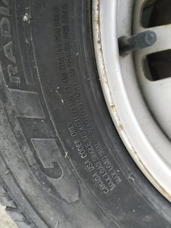

Buenas tardes quisiera saber cual sería la presión que debo llevar en las ruedas de mi caravana. Es una moncayo 430 y pesa en vacío 900kg. Dicen. Las ruedas que llevo son 165 r13c opr lt. Y me pone 65psi. En su día me dijeron que 3 bar, pero no recuerdo biem
65psi son 4.48bar si la calculadora no me engaña, seguramente los neumáticos vayan casi al límite de lo que aguantan...yo le pondría 4.3 bar

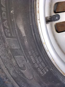

Esto es lo que pone en el neumático

El indice de carga puede ser 94 o 91, es decir 670 Kg por neumático en caso de 94, si es 91 cambiaría ruedas... Máxima carga recomendada en el eje con esos neunaticos serían unos 1200Kg.
Habría que saber el peso con carga, vamos a poner que llevas 1150Kg en el eje (575 Kg por rueda). Un peso aproximado de la.CV de 1200Kg descontado 50Kg en lanza, no es crítico para el cálculo.
Para calcular la presión sabiendo que la presión máxima son 65PSI serian:
670Kg --- 65 PSI
575Kg --- x PSI donde x = 55,8 PSI aprox.
Es decir la presión adecuada son 4 bares.

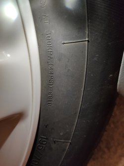

A ver, yo llevo las ruedas de serie, me marcan 44 psi en frío, que equivale a poco más de 3b, en el paso de rueda me marca 3,5 b. Llevo aire acondicionado, toldo, mover y mesa, sillas, cocina desmontable y poco más. Le he metido esos 44 psi. Va bien la cosa?

Si el neumático indica esa presión máxima en frío y crees o sabes que vas en el máximo de peso para ellos, pues si.
No te vendría nada mal salir de dudas con lo de los pesos reales, que lo mismo te sorprendes. Intenta circular en esos máximos, si no puedes evitarlo, pero intentando no sobrepasar MTMA de la cv, no vaya a ser que pueda perjudicarse algún elemento estructural

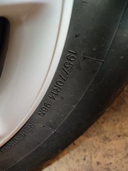

La tara de la cv es 1170kg, más mover, aire ac y toldo. Luego llevo la bombona grande de butano y unos 50kg de carga aparte.
Voy a bajar a ver las ruedas.

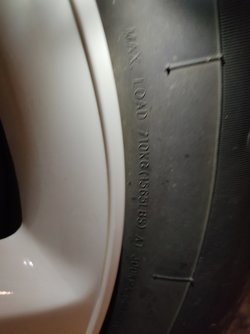

96, carga 710Kg, la carga recomendada para ese neumático sería un 90% de su carga máxima. Es decir, 640 Kg. Un total en el eje de 1280Kg.
Si la CV son 1170Kg, vamos a tirar por lo bajo, mover 70Kg, los 50Kg de carga y 20 de la bombona y otros 20Kg del toldo, total a sumar 160Kg
Debes ir por los 1330Kg.
Los neumáticos se quedan justos, no excedes los 1420Kg que sería la carga máxima, pero entras en la zona de margen recomendado. Podría pesae la caravana más todavía, habría que ir a una báscula.
