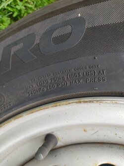

Por eso pedía opinión. Mis neumáticos son indice de carga 98. En el propio neumático pone que presión máxima 50 psi.
Serian 750 kg - 50 psi. Si mi caravana pesa 1300, tendría que hacer una regla de tres . 750 - 50 650 - x.
Me saldrían 43,33 psi --- 2, 98 bares.
Por eso pregunto la opinión sobre inflarlas a 3 bares.

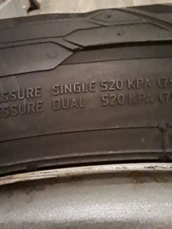

Pone explícitamente presión máxima, es un valor que está en PSI pero también en kPa. En algunos neumáticos pone al lado de las medidas los PSI, pero no es la presión máxima. ES la recomendación, la presión máxima es mayor y viene indicada para una rueda o para dos ruedas en caso de gemelas.
Si no cogemos la presión máxima nos va a salir un presión algo más baja.
Un ejemplo de mis neumáticos, que creo que ya puse foto. Esto es lo que hay que buscar en la rueda.
Por otro lado, es mejor usar los KiloPascales (kPa) porque con dividir por 100 ya tenemos la presión en bares. 450kPa por ejemplo son 4,5 bares!

Si la presión máxima después de lo que acabo de poner son 50PSI y la has pesado y en eje caen 1300Kg. La regla de tres es correcta. Además en cada rueda caen 650Kg, tienes un margen de seguridad del 13%, al menos debe ser un 10%, así que bien para 750Kg de carga.
Puedes redondear perfectamente, porque además 0,02 bares no es nada, posiblemente el equipo de medida ya tenga un error de 0,05 bares.
Además tienes 0,5 bares de margen para alcanzar la presión máxima.

Correcto, todos los cálculos son correctos. A veces aparece una inscripción y hay que asegurarse que ponga literalmente presión máxima!
Son 50 PSI, sí señor. Si ves en kPa, 340... en bares 3,4.....así de rápido. 3 bar que te salen son adecuados.
Estos neumáticos son los de la ficha, respondiendo a @kafka
Por lo que ha comentado, no son de carga, comerciales. Son ruedas de turismo con un índice 98, de memoria, que corresponde a 750Kg.
Muchas de MMA 1300Kg van con ese índice. Mientras que no se excedan los 1300Kg bien, y siempre los neumáticos en condiciones evidentemente.
