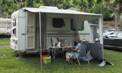

El toldo es el Caravansore de bolsa.
Aquí está montado con solo un lateral.
