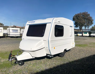

Hoy en dia caravanas de menos de 750 reales son de este tipo, y no se parecen a tu 420 :
