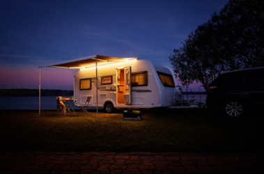

Toldo en la pared o en el techo...vigilad como queda la guia para avance si es de pared. Y apretadles un poco para que os pongan las luces led en el toldo...supongo que es M3
El toldo es de techo, lo de las luces led cómo va? No tenía ni idea de que se podían poner, si tenéis alguna foto lo agradecería mucho. La hemos comprado en M3 sí

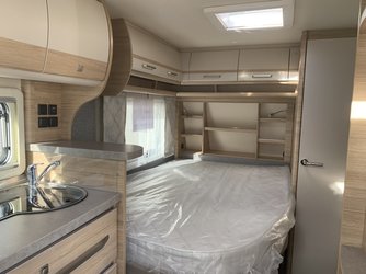

Nosotros queríamos la 465 sfb pero tengo un poco de claustrofobia y la 445, al llevar la nevera en la entrada, hace que el habitáculo quede más despejado y dé sensación de amplitud, creo que tengo una foto, ahora la busco. Pero claro, hemos tenido que sacrificar armario, que lo lleva muy pequeño, todo no podía ser…
El armario será más pequeño, pero tienes altillos para meter muchísima ropa. Esa sensación de amplitud es muy importante. Yo prefiero la 445 a la 465, aunque sea más cara la 445.

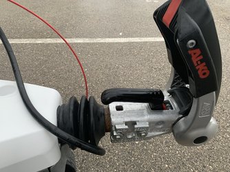

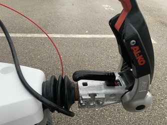

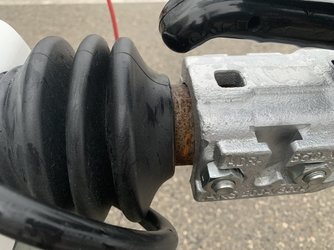

Hola de nuevo!
Ya nos han entregado la caravana y tengo la siguiente duda…esto es normal??que se vea esa parte oxidada??
Muchas gracias de antemano!

Hola.
por lo general, las caravanas nuevas suelen venir de la casa con un enganche normalillo, el que te ha montado el estabilizador alko, muy curioso o fino no ha sido, la verdad, podía haber lijado ese trocico de tubo.
Pero bueno, retírale un poco la goma hacia atrás y pásale tu un estropajo Ajax y ya esta.
Hola, pero entonces el problema es solo el óxido ?? No pasa nada porque esté ese trozo descubierto? Es que he estado buscando información y no he encontrado mucha cosa y se añade que no tengo ni idea del tema ? pero por lo que he entendido esa pieza debería ir engrasada y el fuelle cubrirla por completo no??
Cierto, ira engrasada seguro, pero ese trozo final se suele oxidar , sobre todo si no lo tapa la goma .
Esa goma para mi gusto debería llevar ( que no lleva ninguna) una parte plana para poder sujetarla con una brida y que no se moviese de ahí, pero como te digo yo no he visto ninguna.
Lijalo con un ajax y a disfrutar de la caravana.
