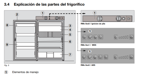

La nevera que yo tenía funcionaba a gas sin tener a 12v , supongo que las que necesitan de 12v ara ir a gas serán la que tengan placa electrónica... No todas funcionan así.
En el manual de instrucciones que nadie leemos te tendría que poner si necesita de 12v para funcionar a gas

Que modelo de frigorífico llevas en la Adria?
Una trivalente pequeña.
Ten en cuenta que es una 360.
Las neveras de dometic, por ejemplo, tienen dos tipos de paneles, analógico o digital. Si es del analógico, por ruletas, entiendo que no necesita alimentación eléctrica para funcionar en todo caso. Y los digitales por botones, sí.
El mio es el que llamas por ruletas.
Me parece mas logico este sistema, aunque el digital se ve mas moderno con sus lucecitas y todo....
