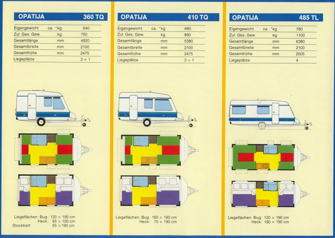

Nos lo están tramitando en la itv de foz en Lugo,lo que presentamos es el contrato de compraventa de la cv,un certificado que tiene el que nos la vende qu es un documento de la aduana de Irun de la importacion a nombre de IMPORCARAVAN S,L DE GUIPUZCOA,que es quien se la vendio en el año 90 al que nos la vende a nosotros,no pueden hacer la ficha tecnica porque no tienen caracteristicas de la cv,lo unico que tenemos son esos documentos y el famoso cartón blanco que nos dió el que nos la vendio,por tanto van a homologar el conjunto coche-cv y es lo que figurara en la ficha tecnica del coche,según nos dijeron en la jefatura de trafico,la i.t.v tiene todo el poder del mundo para hacer las homologaciones que crea conveniente y eso va a misa.
Respecto a los comentarios de alguno le diré que si fuera un listillo seguramente estaría en la NASA,pero bueno a lo mejor soy mas listillo que él perdonar los demás por mi comentario que a lo mejor me lo interpretasteis mal,me refería que en los foros hay opiniones de :me parece,yo creo,supongo etc que a veces llavan a confusiones si no responde el que en realidad conoce el asunto ó domina un determinado tema como para responder sin suposiciones.
En fín gracias a todos por vuestras contestaciones y cuando me den la ficha tecnica definitiva la scaneo y la cuielgo.

Gracias por contestar ARROAS, sera interesante ver lo que te incluyen en la Ficha Técnica del coche.
Ese mismo importador es el que figura en la Ficha Técnica de mi CV. es la misma marca de CV (Adria), y la fecha de venta es prácticamente la misma (quiza meses de diferencia).
Y la mima si tiene ficha tecnica, original....
