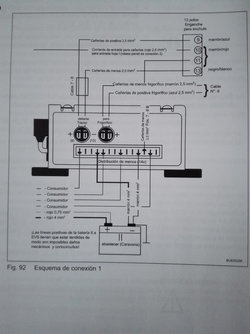

Pos no, no son de esa Seccion, es mas es una rareza que solo cumple en un caso. En el caso de Bat. llegan a 4 mm.
en otros hilos recomendar prolongadores de 2.5mm, que los de 1.5mm se puede quemar..
Pos tambien; hay que dar como buena la recomendacion de Seccion de 2.5 para el prolongador de alimentacion a CV. Coincide con lo que dice BURSTNER, que algo sabrá.
Estais equivocados.
Estais equivocados.
