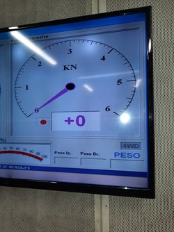

Es la foto de un frenómetro, abajo a la derecha podéis ver lo que pone. Es de la semana pasada, en la ITV de la moto.
Además charlé con el operario y dijo que de mirar pesos en la caravana nada de nada...
