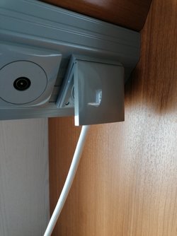

Mi Adria modelo 2021, no tiene obturadores en los orificios (ni los originales de fabrica, ni los que pedí que me instalaran), lo que si tiene son tapas en los enchufes igual que la de @RGV

La mía tiene tapas ,no me he fijado en si tiene obturadores,lo que si se que ayer mismo cambie el original por uno múltiple de superficie doméstico,que si tiene los obturadores ....¿ hay problema por poner unos domésticos (comprados en tienda de electricidad) de buena calidad en la cv?
