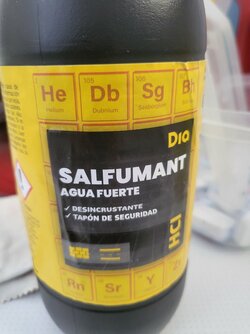

Si sólo es limpiar la zona de plástico el salfuman es lo mejor , yo lo abrí y aplique sólo a la zona afectada , un cepillo pequeño , brocha , y queda inmaculado , el ácido no ataca los plásticos.

+/- 100€... Pues no está en la lista de prioridades. La familia que lo tuvo antes eran muy majos y nunca nos ha dado grima. Si lo puedo limpiar con arena, salfumant, liquido morado,... mejor.
