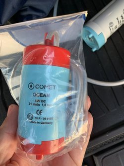

Buenas noches. Solucionado!!! Fui al servicio técnico me cambiaron la bomba por una de 2,1l /m y da la vuelta perfectamente...
Me indico el mecánico que la bomba que traen es buena CV que quizás se la dejaron encendida en la exposición y perdería algo de potencia. Me da igual el caso que está solucionado.
Una pregunta, de cuantos litros y bar es la que te pusieron? Recuerdas la marca?
