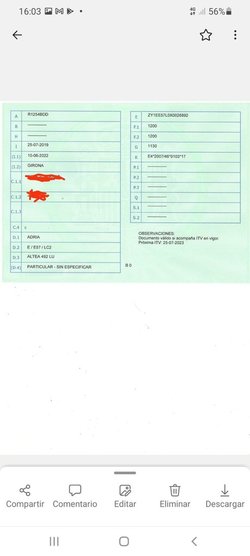

Posibles problemas con documentación caravana, por lo que yo se las caravanas pasan la ITV a los 6 años de su primera matrículacion y después cada 2 años.
Después de liarme un rato para colgar las fotos de la documentación sin el nombre del propietario. Tenemos dos "papeles" ficha técnica de la caravana, la azul clarita. Permiso de circulación? La verde.
Correcto... E modificado el mensaje que estamos en el 2022 no en el 2023 ... Jeje
La ITV hasta 25/07/2023 no tiene que pasarla , comprueba el número bastidor y matrícula que coincida con la ficha y ya

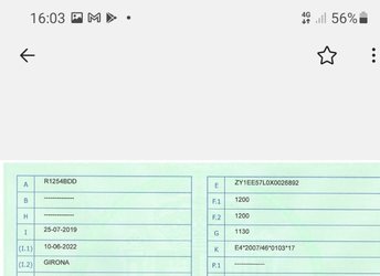

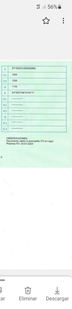

En la verde viene la fecha de la matriculacion 25/07/ 2019 pero pone abajo a la derecha que la proxima itv sera el 25/07/2023 no el 2025.
El concepto (I.1) pone 10/06/2022, fecha en que cambio de nombre la caravana.......supongo.
Perdón no me había fijado bien, pues algo está mal en el permiso de circulación.... Diría que le han dado validez como si fuera el permiso de circulación de un coche y no de un remolque.... Como el permiso de circulación hay que cambiarlo de nombre no sé si también se cambiara dicha fecha, no recuerdo si sale reflejado en la ficha técnica la fecha para pasar primera ITV .

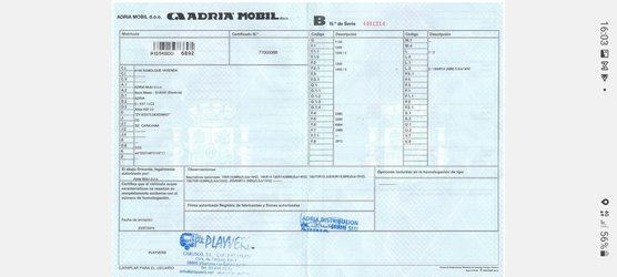

Esto por un lado (el papel verde). El azul clarito, ficha técnica de la caravana entiendo, tambien tiene lo suyo....
El apartado F1, por lo que he visto MMTA pone 1200 kg
El apartado F1.1 por lo que he visto MMTA por eje pone 1500 kg
Esto quiere decir que se puede subir la MMA a 1500 kg o no.

No, el eje te aguanta esos kilos, pero la mmta la tienes limitada a un máximo de 1200kg... A lo mejor con proyecto técnico te pueden subir la mmta pero lo dudo, yo en la que tenía ponía en el F1.1 1350kg y el F1 1200kg.
La compra de este modelo de caravana en concreto aparte de porque me gusta, es porque tiene una MMA de 1200 kg que cuando tenga que pasar la ITV dentro de 2 años (iban a ser 3 y pico) la puedo poner en 1400/1500 kg mas acorde a su peso real cargada. Para entonces tambien cambiar de coche a uno que tenga mas MMR que el que tengo ahora que son 1200 kg, por el cambio automatico en este modelo.
Si la mmta son 1200kg aparta F 1 diria que no se puede subir más de eso.

Si no se le puede subir a MMA de 1200 kg me temo que no es una buena compra. Sera dificil que con 1130kg de MOM poniéndole obligatoriamente mover y Toldo de manivela además de el aire acondicionado que lleva no me pase en la ITV de esos 1200 kg......:unsure:

El 10/06/2022 cambió de titular.
La matriculación fue el 25/07/2019 por lo que la próxima hasta el 25/07/2025 no será obligatoria. Parece han contado solo cuatro años, será un simple error. Pero un error que está anotado en el Permiso de Circulación (una vez me pasó que la misma itv me dio validez para dos años en documentación y para un año en la pegatina, pero fue de fácil solución).
También te confirmo que, en mi opinión la F1 MMTA (Masa Máxima en carga Técnicamente Admisible) la palabra lo dice todo.
Y la F1.1 y F2.1 son valores del eje que supongo no tienen nada que ver con un proyecto de ingeniería en cuanto al chasis y carrocería.

cogete la documentacion y ve a cualquier itv, por que es muy posible que a esa caravana le bajaran el peso para matricularla a 1200 kg.
Y alli preguntas los 2 errores, si se podria subir el peso y si es un error lo de los 4 años para la itv.
