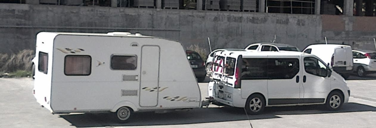

Bueno, primero os cuento que hemos dado el salto del carro tienda a la cv.
Una Adria Adora 573pt del 2019, mu bonica
Pues ayer pesé el peso en la lanza después de ponerle 2 bombonas de butano K6, que junto con la rueda de repuesto y los palos del avance, me pasaba los 100kg....
Mi idea era poner un portabicis en la lanza, pero veo que se me va a ir el peso “de varillas”....
Dejando en el arcón las dos botellas de butano y la rueda de repuesto exclusivamente, y cuatro herramientas, dejo el peso en la lanza en 75kg....
Mi pregunta es; la cv está vacía por dentro de menaje..... variará ese peso en la lanza cargando menaje sobre todo en el eje y algo en la parte trasera? Lo digo por si esa es la manera de poder cargar mínimo 50kg de portabicis con 2 bicis en la lanza, o si pones portabicis en la lanza vas pasado de kilos en la lanza si o si....
Es tan peligroso llevar 120-140kg en la lanza?
He de decir que la remolco con una Wv T6 Multivan.
Agradecido de antemano de vuestra ayuda, y poco a poco os iré cosiendo a preguntas....
Prometo ayudar en lo que sepa/pueda....
Un saludo txabalería!!
