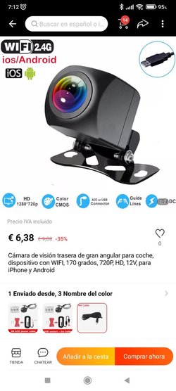

Buenas, knventado está y barato, yo me he planteado ponerla para las maniobras marcha atras, todo es ponerse

Pero yo lo tengo. Una pequeña cámara wifi similar a la de la foto de Eugmar, alimentada a 12v. bajo llave tomando electricidad desde la piña de la bola de remolque. Menos de 10 euros . La cámara crea (emite su señal) su "red wifi" a la que yo me concecto con el móvil o la tablet mediante su propia app y veo la imagen trasera con gran claridad, sin retardos y en el ángulo que previamente he determinado según mi conveniencia.
Entre sus ventajas, está lo sumamente barato y sencillo que me ha resultado la instalación (menos de 15 minutos tardé) y la utilidad que tiene. Entre sus inconvenientes, que hay que abrir la app en el móvil o tablet cada vez que quieres usarla. En la práctica supone que solo la uso cuando tengo que hacer maniobras delicadas porque necesito 20 segundos para activar el sistema. A veces, por pereza de sacar el movil, conectarte, etc... no la uso. Pero si la cosa fea, ahí está.

Y como la clavaste fuera? a mí eso me da mucho palo
Dos microtornillos, abajo, en el paragolpes de mi furgo. Absolutamente indoloro.
Si tu idea es ponerla en una caravana, prueba antes de nada si la distancia entre la cámara y el dispositivo de visualización no afecta a la señal. Una cosa es emitir y recibir a menos 6 metros y otra hacerlo a 12.

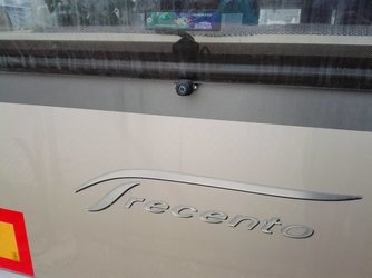

De ninguna manera, su pletina va pillada con la ventana, la señal llega perfectamente a Pantalla y la instalacion es tan sencilla que hasta yo fui capaz de hacerla. Ahora estoy liao con los sensores aparcamiento en puntas de la trasera.
    87,9 KB · Visitas: 142
Ya la tengo preparada para montarla en la caravana.
Compre un cable "alargador" RCA por si acaso el emisor no tenía suficiente alcance hasta el espejo retrovisor del coche.Asi puedo ponerlo más cerca e imagino que no perderá señal.
En la antigua Adriá me funcionaba bien y aunque la distancia era menor,tenía el emisor dentro del arcón trasero,vamos,casi pegado a la cámara.
Llevo una en el coche pero con interruptor,así la manejo cuando me hace falta ( y de vez en cuando hecho un vistazo en ruta para ver qué todo está OK)
Esta lleva el monitor del radio Android,y la de la caravana la del espejo retrovisor, también con interruptor.
A ver si saco un hueco y la instalo.

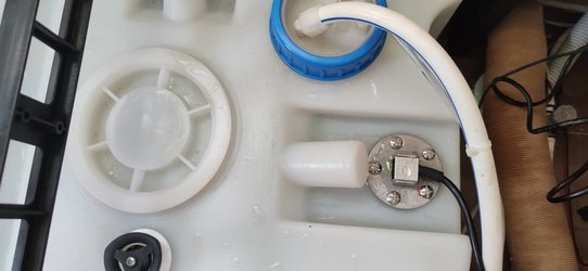

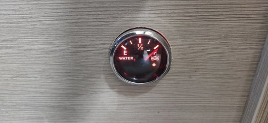

Buenas os muestro el manómetro que he instalado en el depósito de agua.
Está instalado en un arcón debajo del sillón del comedor, y lo llenamos por fuera de la caravana.
El problema está en que nunca llegamos a saber cuanta agua nos queda, y generalmente gracias a la Ley de Murphy te quedas sin agua a media noche.
Aquí tenéis el "invento" que creo que haría falta en una "Premium"
