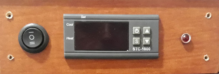

El termostato de Ali Expres para este invento va perfecto y es muy barato.
Con dos ventiladores de ordenador y un interruptor de tres posiciones esta completo.
Es con lo que hice la instalacion en mi antigua caravana Moncayo, y ahora en la Adria.
El interruptor de tres posiciones es para tener un total control sobre los ventiladores.
Posicion 0 no llega corriente a los ventiladores. Posicion I llega corriente a los ventiladores pasando por el termostato. Posicion II llega corriente a los ventiladores de forma directa sin pasar por el termostato.
Ademas con un led que se enciende cuando los ventiladores estan en funcionamiento.

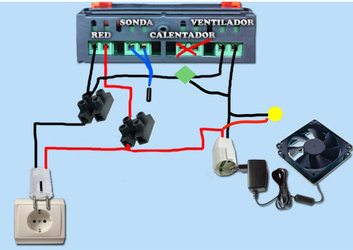

El esquema, a mi modo, es el que pongo a continuacion siendo el rombo verde el interruptor de tres posiciones y el punto amarillo el led.
Las fotos son de la instalacion a medio montar ya que la placa de madera, como se puede apreciar, no esta cogida con tornillos, y los ventiladores no estan a nivel.
La instalacion esta toda hecha a 12V. El esquema es una modificacion del que venia con las instrucciones del aparatito.

Este es el que monto yo, programable, rango de actuación ajustable, de serie viene con dos grados, pero se cambia fácilmente... Yo no pongo interruptor, está siempre funcionando, en función de la temperatura saltan y listo...

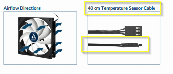

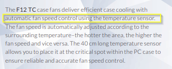

Pues lo he visto en el ventilador, compré uno y viene con sonda. Además que lo pone en la descripción.
Ayer en casa lo conecté a 12V y se pone a girar a muy pocas revoluciones, a la que calientas un poco la sonda, empieza a girar más rápido. (Hace justo lo que se indica en el manual)
Los que no llevan ni sonda ni controlador son los Artic F12, sin el TC (Acrónimo de Temperature Controller)
Pues los míos no la llevan, sería un error de Artic, supongo... Pero es raro que los dos vinieran así... Y desde luego eran los TC... No entiendo nada...

Mira el circuito que he puesto, el que ha preparado @UVEH , hizo los calculos, y lo calibrado de forma que si llega a 43 grados se encienden y a 38 se apagan.

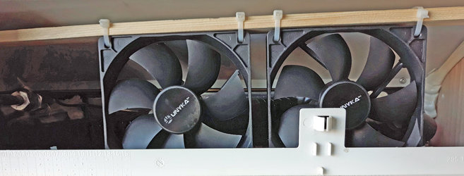

Yo he instalado hoy los ventiladores. He colocado un termostato como el que muestra Josep M. en el post anterior. La única diferencia es que yo lo he cogido con alimentación a 12Vdc en vez de a 220Vac. No sé muy bien a que temperatura, ni que histéresis programarlo, aquí veo que comentáis a 43º y a una histéresis de 5º (es decir que a 38º paren). Lo probaré...
Los he amarrado a la parte fija de abajo del porta-rejillas con un soporte en aluminio que prepare, espero que no se rompa en algún traqueteo de viaje.
Lo que no sé, es donde colocar el sensor. Ahora lo he puesto en la parte superior, cerca de las aletas del frigo. Donde recomendáis ponerlo?

Hola, yo el que he hice lo programé así, el mismo que lleva @ruso, has visto su video?
Yo decidí esos rangos, me van bien, en torno a 43⁰C en la salida del condensador, y para que no esté arranca paro constantemente no se detiene hasta que alcanza unos 38⁰C. Y se repite el ciclo hasta que supera los 43⁰C...

Respecto a los ventiladores, van en la parte inferior? Dónde se acumula el calor por convección es arriba, maximo aire caliente y es el que hay que evacuar en la rejilla superior, por depresión demandas aire por la parte inferior...
