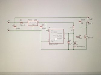

A falta de sacar tiempo para darle entrada al Blog, y explicar bien el funcionamiento, os adelanto info pues me ha preguntado algún colega…
Este chisme es muy sencillo, lleva una NTC de 10K, un termistor. Es lo que llevan las calderas encapsulado para conocer la temperatura del agua.
La NTC está en serie con una resistencia formando un divisor de tensión. El micro controlador PIC coge el nivel de tensión y lo convierte en un valor digital y así es posible obtener la temperatura de la NTC. Cuando la temperatura pasa de un umbral programado conecta los ventiladores a través del transistor y no los detiene hasta que baja la temperatura unos 6ºC, una vez alcanzada se paran y se repite el proceso. Esto lo programé así para mantener la temperatura dentro de un rango. Esto una vez instalado te olvidas de ello.

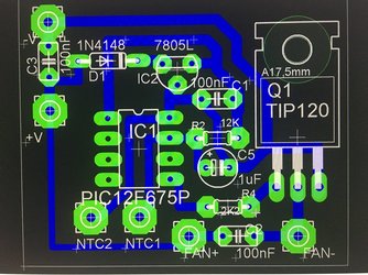

Este es el diseño de la placa.
Los componentes son fáciles de encontrar.
Pero al microcontrolador PIC hay que cargarle el “HEX”, es decir el programa que hice compilado. Para ello se necesita un programador y saber hacerlo. El PIC por si solo no hace nada.
