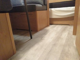

Muy buenas, por si te sirven de ayuda. Es vinílico de pegar, de categoría 3. Lo único que me disgusta es que con el calor sale el pegamento por las juntas, pero con un poco de disolvente arreglado.

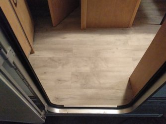

El del compañero SGH tiene muy buena pinta de cómo le ha quedado, es un buen trabajo.
Lo que te he mencionado de utilizar polímero MS para pegar, le hubiese evitado el tema del pegamento con el calor.

Hola. Yo también llevo suelo laminado y la verdad es que estoy muy contento. Lo instaló el anterior dueño y le quedó muy bien. Lo colocó trabado al 33 % y en paralelo a los laterales y lo colocó desmontando todos los muebles. También dejó juntas de dilatación en los rincones que no se ven y las rellenó con alguna masilla gris flexible. La zona de la puerta le quedó muy bien y puso la pieza de la entrada por debajo del marco de la puerta.
Yo al tener cama de 135 fija, dos armarios, cocina, fregadero y un comedor convertible apenas el suelo es pisable y visible tan sólo un pequeño pasillo y los bajos de la mesa.
