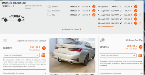

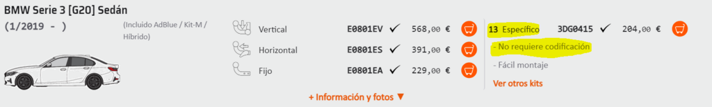

el modelo es el g20 de 2020, son los modelos que salieron en 2019. Entiendo que si pregunto debidamente y me confirman no habría problema.
Por ejemplo, en la web de enganchesaragon:
Aquí pone que lleva un kit electrico específico, desconozco si esto hace modificar la centralita para que el coche detecte que está remolcando etc..
En la web de ellos también salia el año y la foto de mi modelo de coche por detrás, pero me di cuenta por un foro, que con la original comentaban que salía en la pantalla el dibujo del remolque y unas lineas de referencia para enganchar la caravana y a mi no me aparecia nada de eso, por lo que descubrí que el kit no era el mismo.
Si en tu caso ahí dice que incluido el híbrido es que lo tendrán actualizado.
Entonces ya lo que tú con tu cartera decidas.

He llamado hoy a enganches Aragón. Me ha dicho que se pone la centralita específica y que lo que hace es desactivar los antiniebla pero el control de tracción y el asistente de parking no hace nada que eso hay que quitarlo manual . Pareciera que la mujer entendía lo que decía porque le han debido hacer la pregunta varias veces.

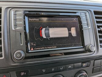

Pues no sé entera, a mi además de el antiniebla me desconecta los sensores y en la pantalla del coche me muestra un remolque cunado meto la marcha atrás y no se me encienden los ascensores traseros como puedes ver, aparte también afecta al Esp y no sé si a la curva de potencia pero tiene que ser la centralita específica que además tienen que reprogramar.

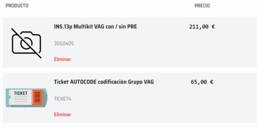

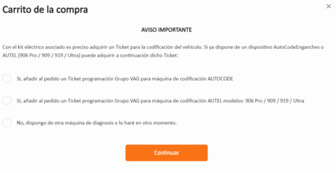

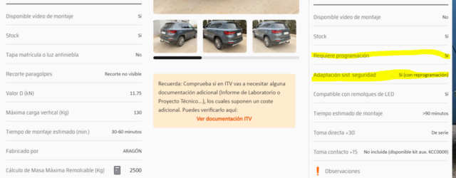

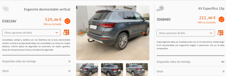

Discrepo... creo que la persona de enganches Aragon si se entera perfectamente y me explico..
Lo primero es que tu coche no es BMW, es grupo VAG como el mío y en nuestro caso, la centralita especifica de Aragón si conlleva una reprogramacion de las centralitas del coche pero que es opcional ya que se paga aparte la conexión con los servidores de la Marca para que telecarguen esa programación. Si no la pagas, la centralita especifica solo desactiva los sensores de aparcamiento y luces antiniebla, como en el caso de BMW.
BMW
Grupo VAG (Seat Ateca)
Es un ejemplo de dos marcas diferentes.... no entro en cual es mejor o peor
    172,4 KB · Visitas: 6
Muchas gracias por la aclaración. A mi la mujer de enganches aragon me dijo que lo unico que hace es desactivar los antiniebla, los sensores de aparcamiento me dijo que lo tendría que hacer yo manual
