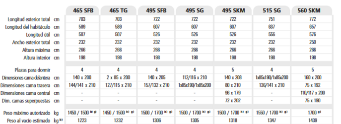

La pesa (sin colchonetas ni nada, vacía total) y pesa 1160 kgrs.
Ahora miras los papeles y debería pesar 1075 kgs
Y miras esos mismos papeles y pone que la MMA son 1175 kgrs.
Es decir, me quedan 15 kgrs de carga.
Yo creo que no sería "fin del problema" sino generación de un problema gordísimo.
¿Quién se lleva esa caravana con la comprobación de esas características?
Casi todos los que tenemos/tenéis caravana habéis visto eso. Pero es mejor "cerrar" los ojos a la evidencia. Como mucho lo que se hace es pesarla luego para saber lo que llevas y no todos.
Si todo el mundo tiene que pasar por el peso exacto, los que quieren tres ambientes o dos ambientes grandototes... a pasar por el autoescuela a por otro carnet, cambiar el coche (ya no vale cualquiera) y se vendería 4 caravanas.
Mola más engañarse y tener una tres ambientes aunque en papeles ponga 1175 kgrs pero pese realmente más de 1400.
