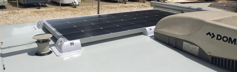

Hola.
Sigo dandole vueltas al tema de la placa solar. He mirado precios y por 250 euros tienes algo decente. La instalacion parece facil pero tengo algunas dudas. No se si alguno de vosotros me puede ayudar.
¿Como se hace para que cargue la placa pero si conecto a 220v cargue el cargador? No creo que puedan estar simplemente en paralelo. Alguien lo sabe?

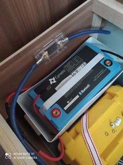

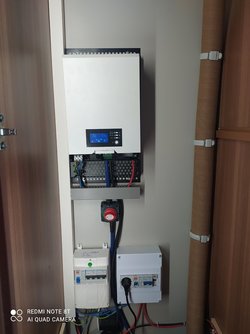

Yo he montado placa de 340w 24 v (comprada en bricomark por 82€ de oferta), regulador 12/24 v ( coste 50€) y batería agm 110 A varta (no sé lo que cuesta me la han regalado nueva uno que ha cambiado a litio).
Me dá total autonomía excepto para aire acondicionado a 220 v.
Pero si en verano te metes en camping, contratas luz si hace mucho calor.
Llevo tv a 12v 26" y consume poco.
Para luces, bombas de agua, carga de teléfonos, puedo estar más de una semana sin necesidad de 220v. El frigo y la cocina a gas.
Y thruma monocontrol para llevar el frigo a gas circulando.
Y al llegar al destino las cervezas [emoji481] van muy frías.
