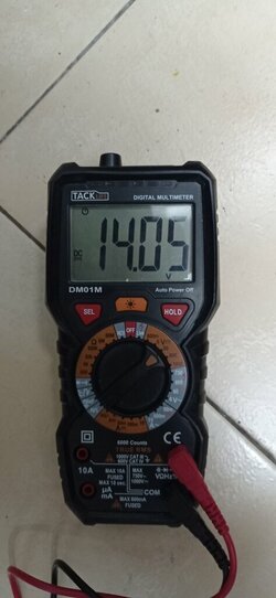

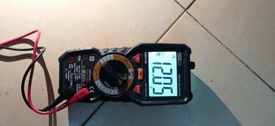

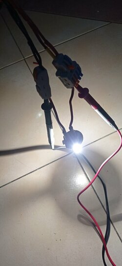

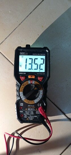

A ver,he hecho una prueba con lo que tenía por casa así rapidilla.
Con la piña de repuesto
Directo a batería y con una lámpara halógena de 55w ,no tenía otra cosa a mano.
Con motor apagado
Con motor encendido
Sin lámpara con motor encendido

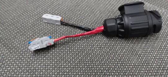

El invento.

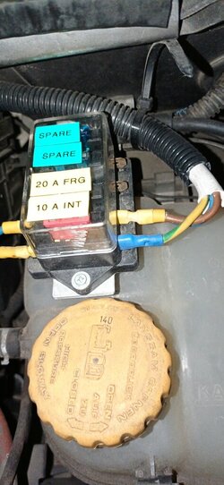

Aquí tengo dos cables de 2,5 para el frigo y otro,el amarillo para la luz interior.
Aún no he podido probar el frigo en marcha,y debo de reforzar la entrada al portafusibles.

Edito,el cable de la piña de la foto es "débil",ni por asomo son los 2,5 de la instalación del coche.
La luz interior la tengo con un interruptor y un relé dentro del habitáculo del coche.
No sé si quitar el relé y poner un interruptor más fuerte.
