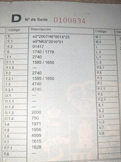

Correcto esa es![]()
ACROSS SAFARI 432 CDL750 kg < en stock > - Caravanas Sevilla
www.caravanassevilla.es
Es esta?
Creo que es 750/1000Si es esa la tara son 740kg y la mma 750kg... Solo 10kg de carga...
Yo alucino...
es el blue hdi 1.6Si pone 950, cuenta 100kg mas.
A eso sumale ropa de cama, vajilla, cableado, avance o toldo, aire, mover si tiene... Y a los 1200 llegas sin problemas.
Y despues tu coche. Gasolina?
Compruébalo en la ficha técnica.Creo que es 750/1000
