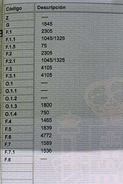

Estoy mirando estos días que he vuelto de vacaciones el tema de los pesos y las masas del coche para ver cuánto puedo remolcar. Es un coche "nuevo" con el que este verano hemos hecho el primer viaje en caravana.
El caso es que viendo la ficha técnica, el permiso de circulación y demás, me estoy poniendo nervioso porque no sé si estoy muy limitado en pesos.
Por "suerte" llevo una Moncayo Orotava de "750" kg y creo que no me paso, pero me preocupa por si la cambio en un futuro ya que la siguiente no a va a ser una de 750 KG.
¿Alguien podría darme luz con este asunto? Por saber qué mirar
No sé si F.1 (MMTA. Masa Máxima en carga Técnicamente Admisible) y F.2 (MMA. Masa Máxima en carga Admisible del vehículo en circulación) que pone en ambos 2.305 son los kilos totales que puedo llevar incluido una caravana, porque eso me deja pelado ya que el coche pesa, si no me equivoco 1.645 KG.
Os dejo imagen del permiso de circulación y de la ficha técnica.
He buscado info, pero me voy liando un poco más cada vez que leo algo. :cautious:
Muchas gracias!

Hola: esos datos se refieren exclusivamente al coche. En los datos del coche, con referencia a remolcar te interesa la MMR, Masa Máxima Remolcable y la MMC, Masa Máxima en Carga si es que la presenta, que hay coches con esa limitación.
Si tienes carnet B la Masa Máxima Admisible+Masa Máxima Admisible de la caravana no deben pasar de 3.500 kg. Con carnet B-96 o Autorización 96 puedes llegar a 4.250 kg en l suma de masa si no hay alguna otra limitación, como por ejemplo la MMEC. Espero no haberte liado y seguro que te lo explicarán mejor queyo por aquí, Saludos.

Según esa ficha técnica, ese coche puede remolcar 1800kg. Otra cosa es lo que tú puedas llevar en función de tu carnet.
Pues así es. He buscado directamente ese sub apartado O.1.3 y, como bien dices, es la parte que puede remolcar. Pone "Remolque Eje Central" y pertenece al apartado O.1 que es " Masa Remolcable con Frenos.
Me quedo más tranquilo, pero joder qué lío...
Muchas gracias.
Hola, se corresponde, MMR 1800Kg, la MMA del vehículo son 2305Kg, si sumamos los 1800Kg que puede arrastrar con freno y la MMA, sale la MMC que son 4105 Kg ( 2305 Kg + 1800Kg)
No hay limitaciones en la Masa Máxima del Conjunto.
Con el B puede llevar los 2305Kg de la MMA del coche más 750Kg de tu caravana ligera... en total 2305Kg + 750Kg = 3055 Kg.
Si te compras una caravana pesada de más de más de 750Kg podrás llevar con el B hasta 1195Kg de MMA (3500Kg - 2305Kg)
Máximo con B y ese coche 1195Kg de MMA en la caravana. Si la caravana tiene una MMA superior a 1195 Kg necesitarás un B96 o un B+E...
Si la caravana fuera de 1800Kg ( no recomendable) serían 1800Kg + 2305Kg = los 4105 Kg de MMC. Como no te pasas de 4250Kg el B96 vale para cualquier combinación pero yo te recomiendo el B+E ya puestos....
Edito: con el B se puede llevar siempre un vehículo con caravana ligera (hasta 750Kg) da igual lo que pese el vehículo. Sólo tiene que figurar en ficha que pueda arrastrar dicho peso, que tenga definida esa MMR. Con ligeras no hay problema!!

¿Pero no se tiene en cuenta para eso el peso del vehículo en lugar de la que indicas (MMA 2.305 Kg)? El coche pesa 1.645 kg, más 1.800 kg remolcables, daría un máximo del conjunto de 3.445 kg. Si llevo una caravana de 1.300 kg, más el coche 1.645 suman 2.945. Entiendo que sería legal ir con ese conjunto y mi carnét "normal". ¿no?

No, el límite de los 3.500 kg es sobre la suma de las MMA. El coche pesa 1.645 kg pero cargado podría llevar hasta 2.305 kg. Para este cálculo se usa la situación de máxima carga (independientemente de que el vehículo circule más o menos cargado un día concreto).

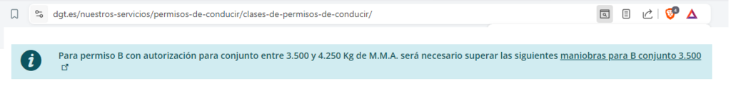

Han quitado lo de B-96
Ahora para conducir un vehículo de 4250kg te tienes que sacar el C1

Si tienes el B "pelao" y tu caravana pesa más de 750 kg tienes que mirar 4 cosas y saber sumar.
Sumas las F.2 de los dos vehículos, y tiene que ser menor que 3500 y menor que la O.1.3 del coche y menor que la F.3.1 (MMC) del coche. Si alguno de estos no se cumple te toca estudiarlo y ver que opciones tienes (sacarte E - B96, cambiar de coche, bajar MMA de uno de los dos,...).
Que luego hay gente que se lo cree... pon alguno icono, o algo :partiendo:
Edito: Aunque algo sí es cierto, para llevar un vehículo (no un conjunto de vehículos...) de 4250 kg, necesitas al menos el C1 🤭
(salvo eléctricos de uso blablabla :dontknow:)
No es tanto lío. Te expliqué el tema con las MMAs.... y te puse las sumas, qué es lo que cuenta.
Los pesos no pintan nada.
El asunto del B96 y vehículos de más de 3500Kg no tiene nada que ver. El B96 es una autorización válida actualmente y que sólo aplica a vehículos de hasta 3500Kg con remolques pesados cuyo peso en conjunto supera los 3500Kg y no exceden los 4.250Kg.
Es mi caso, coche 2530Kg de MMA y caravana de 1500kg de MMA, cuya suma son 4030 Kg... el B96 es válido y evidentemente un B+E... sólo con B no se puede llevar...
Respecto a vehículo de más de 3500Kg, por ejemplo una autocaravana de 3800Kg de MMA precisa de un C1. Pero el B96 no aplica en absoluto.

Son las MMA, el peso del vehículo cargado al máximo permitido. La MMA varía bastante de un vehículo a otro. Hay vehículo de carga que pesan por ejemplo 1600Kg pero pueden llevar 900Kg de carga. Tendría una MMA de 2500Kg y sólo podría arrastrar 1000Kg con el B.
Los turismo suelen tener una carga que ronda los 500Kg por lo general, 5 personas de 75Kg son 375Kg más el equipaje... poco más de 100Kg...

Si estuviera vigente, no estaría sacándome el C1 como un pardillo.
Estás hablando de la licencia para poder conducir un tractor con una MMA de más de 3500kg y ellos del conjunto. Para llevar un conjunto cuya MMA no pase de 4250kg y el tractor no pase de 3500kg con el B96 es suficiente. Y ya que te sacas el C, sácate el C+E y podràs arrastrar lo que te de la gana.

Con cuidado por si no nos estamos entendiendo, te digo que ni el C1, el C o el D, a secas, sin el E, te permite llevar un remolque de más de 750 kg con un tractor de más de 3500 kg.
Es decir, si tu coche/auto/lo que sea, pesa más de 3500 kg (*) entonces necesitas, mínimo, el C1. Ahora bien, si piensas remolcar con él algo de más de 750 kg, entonces necesitas el a partir del C1 E. No te sirve el BE ni el B96 tampoco. Menos aún el B, claro.

Creo que te estás liando, el B96 sigue vigente.
No voy a entrar porque motivo tienes necesidad del C1, hay gente con tiempo y dinero que se saca todos los carnets por el capricho de tenerlos... cascuno es cascuno y tiene sus cascunas.
