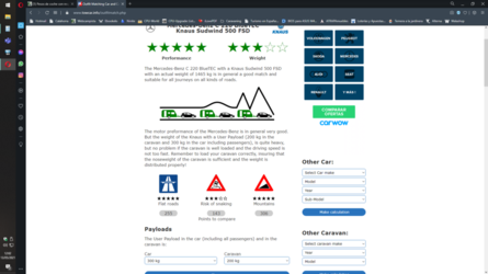

He metido datos en la pagina que te ha dado y ha salido esto, poniendo 300kg de carga al coche y 200 kg a la caravana
Mas abajo pone que el peso de la caravana es el 78% del peso del coche y que cargues el peso en lanza a 80 kg, si la bola de tu coche esta homologada para mas kg, yo le cargaria un poco mas. A mi me aconseja 55 kg, pero noto mejor para conducir cargándole a 70-75 kg que me deja el maximo.
Ver el archivos adjunto 4123098
