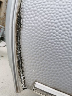

Hola,
He conseguido una foto, tampoco se ve por abajo pero a ver si con eso los gurus del foro pueden ayudarme.

Hola,
Ver el archivos adjunto 4124310

Si estuviera perfecta la vería cara, pero comprendería que se pagará ese precio por ella por la burbuja que hay con las caravanas en la actualidad, pero con ese golpe por poco que sea, la descartaría... No tengas prisa, estamos hablando de 7000 € por una caravana con 17 años, seguro que te sale algo mejor.

Yo tengo una Sun Roller y he padecido/padezco este problema y creo que como yo, la gran mayoría de Sun Roller lo padecen, en el camping donde estoy hay unas cuantas y todas con el mismo problema, yo creo que es de diseño.
Entrando al tema,
SI, es humedad, los tornillos se han oxidado y la madera donde van atornillados esta toda podrida y por eso no sujetan y se ha soltado el perfil. La bombolla esta que dices, es agua, si la pinchas verás como sale. Yo intente arreglarla a mi manera, empece un pequeño agujero en la chapa "donde la bombollita" y empece a ver la madera podrida. Fui ampliando el agujero para eliminar toda la podredumbre y acabé atravesando la caravana hasta el arcón (yo comencé por la parte delantera de la caravana, pero las 4 esquinas suelen tener el mismo problema). Vacíe todo lo que pude por este agujero del tamaño de un puño y cuando lo tuve todo limpio lo rellene de poliuretano, lo rebaje y le puse una pegatina chula para que no se viera.
Esto que he hecho yo, es una chapuza que no arregla el problema, lo que no voy a hacer es invertir dinero en esta caravana, es del 2010 y si ha llegado como está después de 12 años, seguro que me aguanta unos más, el día que vea que es un problema grabe, me la cambio. En mi caso, este problema no me afecta para nada al disfrute y uso de la caravana.
Así que habiendo leído lo que te pasaba y ahora más, viendo la foto, te aseguro 100% que es humedad en las esquinas, a ti te toca valorar si te merece la pena, pero como han dicho otros compañeros, la encuentro muy cara para lo que es, a mí me costó nueva a estrenar 12000€ en su día, contando que es más moderna que la que mencionas.

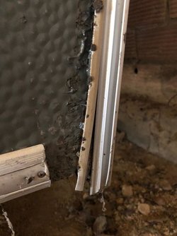

A mí me acaba de pasar en una Sun Roller Jazz del 2006. En este caso en la parte delantera, a los dos lados del arcón. Eso sí a priori no veo problema de humedad, tendré que mirar mejor.
También leí que podía ser por estar aparcada durante mucho tiempo en cuesta, que es como la tengo últimamente.
Mi idea es limpiar la parte que se ha soltado, poner butilo y sellarla con total tech de ceys. ¿Alguna recomendación? Creo que voy a tener que repasar todos los perfiles.
En cuanto al precio, quizás puede estar cara, pero ahora mismo creo que anda así la cosa. La mía no fue mucho más barata, es del 2006, y fue de segunda mano también.
(edito para subir la foto de mi perfil suelto)
    104,8 KB · Visitas: 50
Es exactamente lo que me ocurre a mi. Yo tengo una Jazz cp480 del 2010.

Como he comentado antes, la mía es una Jazz CP480 que es la misma que la 490, solo cambia la puerta de entrada y alguna cosa interior. Yo estoy contento con la caravana, fastidia esto de la humedad en las esquinas, pero ya va ha hacer 12 años y se ha recorrido toda Europa, lleva miles de kilómetros y aguantará muchos más.
