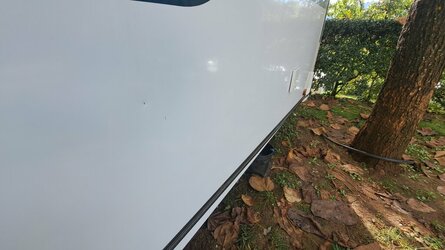

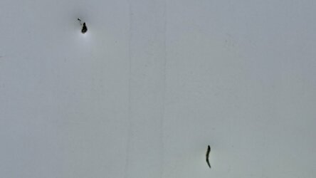

Buenos días. Este domingo nos encontramos con estos dos pequeños golpes en el lateral de la caravana, causados lo más probablemente por el tendedor del vecino de parcela, que no ha sido consciente de que las cosas sueltas con el mal tiempo vuelan y hacen daño. Como él no lo reconoce, lo que ya le retrata, yo no lo puedo probar, y no quiero tener más problemas legales de los que como autónomo ya me regala la Administración periódicamente, me toca buscarme la vida, más allá de informar al camping que obviamente no tiene responsabilidad. El golpe en sí es como un perdigonazo más o menos, con una raya inferior. Ha marcado la chapa y la pregunta es doble, si consideráis que por ahí puede entrar agua o no y qué soluciones hay. Más allá del cabreo por ser una caravana seminueva que está inmaculada y de que aunque sea pequeño yo lo voy a ver todos los días, lo que me interesa es que quede sellado y bien, porque imagino que esa chapa al aire se puede oxidar. No sé si un pegote de Sika o cómo se hace eso, que lo arreglará un profesional en todos caso, porque mis conocimientos son nulos. 20241027_130950.jpg20241027_123922.jpg

Sisi es bastante nueva (2022), de hecho fue al limpiar el lateral de las lluvias y barros de estos días cuando vi la marca y me entraron los sudores. Y en eso pensaba, en que se pudiera reparar, sellar (si hace falta) y disimular (por este orden de prioridades) desde fuera. Muchas gracias.
Vaya faena, aunque aprovecha para hacer "callo" para futuribles, esas chapas lisas "lucen" los golpecitos de maravilla.
Nosotros las tenemos delante y atrás, en los laterales es panel con "gotele", y las partes lisas te enseñan todo.
Agua y oxido no deberían de generar en esa zona, ya que aparte del bollo, la chapa no tiene perforación.

Pues sí, tienes toda la razón, se ve todo porque es como un espejo. El (pequeño) consuelo es que no lo he hecho yo, que aún dolería más, como cuando se te cae la moto por torpe. Qué le vamos a hacer. En el fondo, lo que más duele, que el golpe ya se arreglará, es la respuesta del vecino desentendiéndose, ayer mi cría mayor casi lloraba, porque me ha visto dejar notas en parabrisas si el golpe lo he dado yo. En todo caso, cuando me digan cómo abordarlo os cuento por si a alguien le puede servir.
Buenos días. Este domingo nos encontramos con estos dos pequeños golpes en el lateral de la caravana, causados lo más probablemente por el tendedor del vecino de parcela, que no ha sido consciente de que las cosas sueltas con el mal tiempo vuelan y hacen daño. Como él no lo reconoce, lo que ya le retrata, yo no lo puedo probar, y no quiero tener más problemas legales de los que como autónomo ya me regala la Administración periódicamente, me toca buscarme la vida, más allá de informar al camping que obviamente no tiene responsabilidad. El golpe en sí es como un perdigonazo más o menos, con una raya inferior. Ha marcado la chapa y la pregunta es doble, si consideráis que por ahí puede entrar agua o no y qué soluciones hay. Más allá del cabreo por ser una caravana seminueva que está inmaculada y de que aunque sea pequeño yo lo voy a ver todos los días, lo que me interesa es que quede sellado y bien, porque imagino que esa chapa al aire se puede oxidar. No sé si un pegote de Sika o cómo se hace eso, que lo arreglará un profesional en todos caso, porque mis conocimientos son nulos. Ver el archivos adjunto 4147354Ver el archivos adjunto 4147355
Mátalo. Quizás con PDR se puedan disimular. Existe un tipo de profesionales que hacen reparaciones muy decentes de este tipo de daños.
Mañana hago unas llamadas y te cuento. Un sacabollos lo puede disimular, pero hay otros más especificos que hacen pequeños parches.
