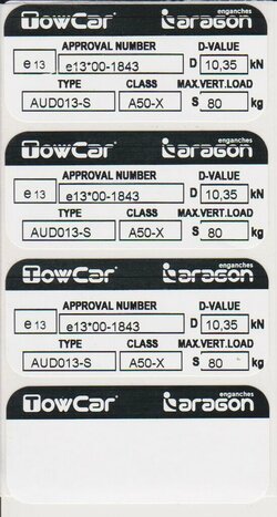

Pues finalmente me han llegado las pegatinas del enganche.
Y lo pongo en plural porque, como se puede ver, me han enviado tres y ademas una en blanco por si me quiero fabricar una.
De tener un modelo, esto me lo hubiera podido hacer con una buena impresora y no se veria la diferencia. Ademas nadie me va a pedir la factura.
La broma me ha costado algo mas de 33 euros que me hubiera podido ahorrar.
A los que tengais una pegatina en el enganche, el consejo es que le hagais una foto, para que cuando se os borre os podais imprimir otra.

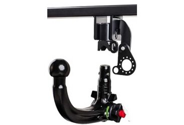

Es extraible y ni lo llevaba dentro del coche por si acaso me decían de montarlo, y como en muchos modelos de este tipo la piña se gira ocultándose detrás del paragolpes, por lo que puede que a parte de estar más protegidas esas pegatinas a las inclemencias, pasen más desapercibidas para la inspección.
A mi en la última ITV no me miraron el enganche.
Supongo que solo en los de sistema vertical. En los de horizontal se ve si o si

Pues mi bola no lleva ninguna chapa y ya ha pasado 2 itv, la primera de homologación por parte del concesionario donde compré el coche y la segunda por mi parte cuando cumplió los 4 años. Próximamente me toca volver a pasarla y espero no tener problemas. En mi caso, al igual que el compañero de más arriba también es extraible y la piña también se oculta detrás del paragolpes y quizá por eso pase "más desapercibida ".
