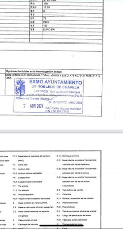

Por lo demás, 1600 kilos remolcables y unos 2100 kilos de MMA. Ojo con la MMA de la caravana, por si te vas por encima de los 3500 kilos.
