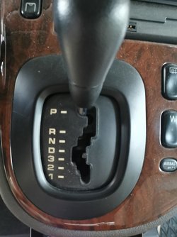

Haznos una foto de la palanca si necesitas asesoramiento.

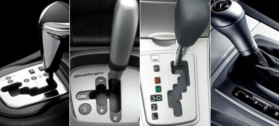

No no .. en los automaticos se puede o bien fijar una marcha (diría que los pilotados o doble embrague) o bien elegir una marcha maxima (convertidor de par o cambios antiguos)
En este foro, los unicos que he leido que retienen mal son las CVTs tradicionales... y no se tampoco si es cierto
Yo en el S-max con doble embrague, si movía la palanca a S, ofrecia mas resistencia (mayores rpm) y de ahí la podía pasar a manual...
En el rav4 Hybrid con e-cvt tiene un programa de 6 modos retención motor, muy efectivo, que me permite bajar la mayoría de puertos sin casi frenar.

Este es el cambio que tenemos, la verdad que en 20 años nunca he usado los numeritos jijijiji y no tengo ni idea cómo funciona si indican la marcha a la que quiero ir o el máximo de marcha que quiero llevar. Nuestro mosqueo viene porque la última salida, entrando a España por la Junquera que era la primera vez que pasábamos con la caravana por ahí notamos que la cosa iba un poco descontrolada y eso que nosotros nunca vamos a mucha velocidad, somos de los plastas que vamos por la derecha a 80-90km/h. Gracias por vuestros comentarios y ya os contaré si llegamos a Aosta.
Ese cambio es parecido a uno que tuve yo en un clase C.
Como dice @srgsrg, desplaza la palanca al 3 y le bloqueas la marcha máxima, si ves que se embala y el motor lo admite, pon la 2.
Inevitablemente tendrás que usar el freno de pie, pero mucho menos.
Este mercedes no puede seleccionar voluntariamente engranjes de la caja de cmabiso, yo consultaria el manual, los numeros 1, 2 ,3 son programas de funcionamiento de la caja para casos especificos, como circular en invierno con firmes deslizantes y usar relaciones largas por ejemplo, muy desaconsejables para descender pendientes en verano. Desconzoco si alguna sera para marchas cortas.
Si algun forero experimentado con cajas de este tipo de mercedes lo puede aclararar.....
Si hay desconcimiento, yo usaria la D en todo caso, que la carretera en cuestion , no es para tanto........... es una via princpal de comunicacion preparada para vehiculos pesados, no es el Stelvio.

Pues no es exactamente el que yo tenía, pero sí estoy casi seguro de que 1 2 y 3 son para bloquear marcha, no programas.
A la derecha se ve la tecla W para circular sobre nieve.
