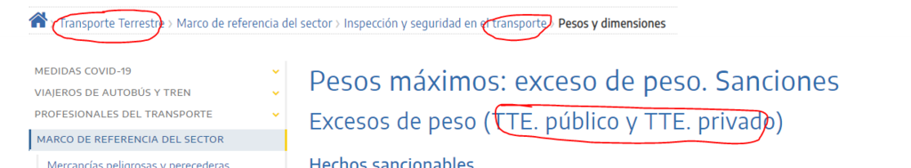

Creo que lo que has puesto no aplica a las caravanas (y tampoco a las autocaravanas).
Ver el archivos adjunto 4118960
Ninguno somos transporte terrestre... No transportamos nada (mercancías, personas, etc).
Creo que lo que pasaría con el sobrepeso está mas cerca de lo que dice José Luis que lo que pone en ese reglamento.

Efectivamente Jose Luis, los pesos de vehiculos estan regulados por la LOTT, competencia del Ministerio de Fomento (Transportes) y no por el Ministerio del Interios DGT.Multa por exceder la MMA de la caravana o del coche porque alguno ira pasado, 60€ y dependiendo del agente, inmovilización hasta que quites los kg que te sobran o te dejara seguir con la multa y advertencia de que o quitas peso o te sancionaran otra vez, pero solo por exceder la MMA, no pueden sancionarte por la normativa de los vehículos de transporte a no ser que lleves un vehículo tractor mixto, con licencia para transportar cosas y sea el vehículo tractor el que lleva el exceso... en la caravana descartado, no es un vehículo de transporte.
