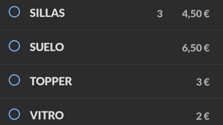

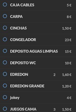

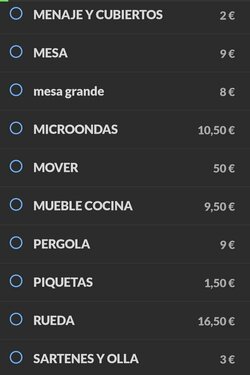

€ = kg
    56,1 KB · Visitas: 19
    51,5 KB · Visitas: 18
    27 KB · Visitas: 18
No habia vbisto esto de €=Kg porque te iba a preguntar por la direccion de la tienda.
Con el mover (50 Kg), que debe de incluir la bateria, creo que te quedas algo corto. Yo me acercaria mas a los 65-70 Kg.
La rueda, que yo he puesto 7 Kg, y tu 16,50, en mi caso olvidé el peso de la llanta.
