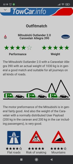

En www.towcar.info con una caravana de 830 kg con 200 kg de carga lo pone muy bien
Esto es parte del informe

Lo que te dice @Hector74, el par motor "corto" se puede paliar tirando de rpm y tienes 150 cv, te saldra mas caro remolcar pero poder podrás, mira la ficha tecnica, restale un 20 o 30 % a la mmr y a buscarun saludo
