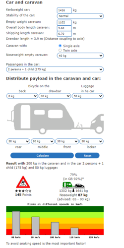

Hola de nuevo,
he hecho una estimacion basandome en la pagina de Towing stability y os cuento:
El peso en vacio de la cv son 1102kg
Rueda recambio 17kg
Bombona 13kg
Mover 35 kg
bateria 35kg
Porta+bicis 30kg
Toldo + cerramiento 25kg
Mesa y sillas 10kg
Total 1267
redondeando son 1300, todo lo demas va en el coche
Esto es lo que me sale, no lo veo mal. O lo estoy haciendo mal o me dejo algo
Pues la gráfica lo que dice es que o vas a 90 todo el camino sin pasarte un ápice o puedes tener problemas de laceo o con el viento, parece que va muy justo el coche no? y prácticamente sólo te da estabilidad con esa caravana a 60 Km/h
