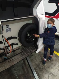

Porque no la llevas en el cofre delantero como hacemos la mayoría ?¿
Pues, primero por no meterle mas pesaje en lanza pero bueno, podria hacerlo pero es que knaus decidio que era buena idea poner las bombonas en lugar de centradas arrimadas a la izquierda...con lo que ahi no me va a caber y ahi llevo el deposito de aguas grises portatil...que si entrara la rueda lo quitaba...al otro lado...pusieron la bateria del mover...esto debieron ser los del taller que fuera...en lugar de ponerla en el otro lado (quizas por alejarla del gas) o dentro de la caravana habria sido mejor...
¿Seguro que no cabe el soporte de la rueda de recabio por llevar el mover detras?
Miralo bien porque me parece que queda espacio suficiente.
Pues miraré otra vez pero según mire el otro día, me pareció que no quedaba libre ese lateral...a ver si puedo hacer alguna foto

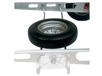

El soportde AlKo va de lado a lado y deja la rueda centrada.
Lo que pasa es que no es barato precisamente.....

IMG_20210303_174713.jpgasi la tengo puesta en una knaus 400 y las bombonas estan centradas. Por cierto, no es muy recomendable llevar la bateria en el arcon cuando llevas gas. Mucha vibracion y cables que puden generar chispas. 🤔
Ver el archivos adjunto 4147251asi la tengo puesta en una knaus 400 y las bombonas estan centradas. Por cierto, no es muy recomendable llevar la bateria en el arcon cuando llevas gas. Mucha vibracion y cables que puden generar chispas. 🤔
El gas en marcha tiene que ir cerrado, por lo que no hay riesgo, y la rendijas que hay en el suelo del arcon es para ventilar, pero mejor evitarlo si se puede.
