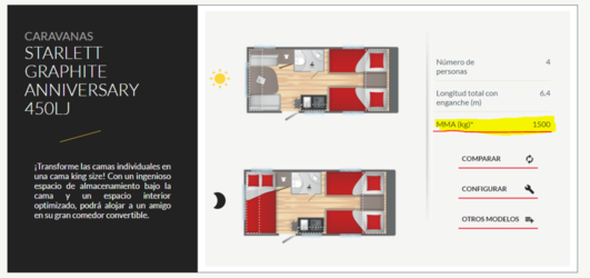

Si has leido el post entero habrás visto que los últimos mensajes hacia referencia a la Dethleffs 460 LE c'joy como alternativa a la 450LJ cuya MMA de serie son 1200kg, y cuya tara también es 100kg mas baja que la 450lj

Primero decirte que yo tambien estoy pensando en esas distribuciones de caravana que has elegido (cuando cambie la mia) pero tienes otra opcion para no salir de la cama por encima del compañer@, que es salir por los pies de la cama. Le llaman "cama francesa" o "suite" y se trata de la cama longitudinal con el baño a un costado y lavabo separado, yo tuve una caravana asi (en tres ambientes) y no recuerdo problemas para salir de la cama. Tambien, al menos en Eriba Feelig, tienes con cama longitudinal 2X2 con un "mordisco" a los pies de la cama, en el centro, para facilitar la salida de la cama, con dos somieres y colchones independientes.
