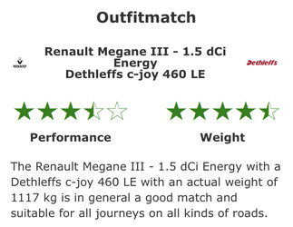

En este enlace puedes comprobar tu coche y tu caravana que resultado tienen de compatibilidad
Outfit Matching Car and Caravan
Renault
Renault Megane III - 1.5 dCi Energy
Dethleffs Tourist 460 V HD​
Dethleffs
Performance
Weight

En cuanto a pesos, te diría igual que el resto, van a ir justos. Puedes comprobarlo en la pagina de Towcar.
Y recuerda, la tara es el peso de la caravana en vacío. Reales con toda la equipación, extras y demás, fácil puedes sumarle entre 100 y 300 kg.
