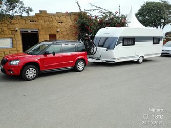

No, no va algo justo; va muy mal. Pero bueno, si este viene desde Alemania con un Skoda Yeti y una CV de 1.800 Kg. Este si que va pasao en TODO y asi va agachaico el pobre cochecito a pesar de sus 320 Nm y Traccion cuatro. Y mira llego. Hasta que deje de llegar. Que cosas.
Na na na, ese Yeti es un lobo con piel de cordero. Gran motor, Gran suspensión y gran ensamble de Skoda. Si os gusta top gear, ver el capítulo (con la ironía habitual de los presentadores) , en el que comparan un Yeti con todo un Landa Rover Discovery. Le da una buena lección [emoji1787][emoji1787][emoji1787]
No dudo que dara una leccion en Todoterreno a todo un Discovery. Sera muy agil, a lo mejor por su escaso peso que no llega a 1.500 Kg y por lo tanto totalmente inapropiado para remolcar la CV que traía.
Es muy posible que el Panda 4x4, en Todoterreno, sea Campeon sobre los mencionados, por lo pequeñin en tamaño y peso, pero eso no le faculta para llevar un Caravanon.
